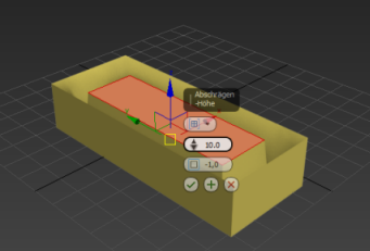

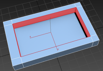

  6. Wechseln Sie zur Unterobjektebene "Polygon", wählen Sie das innere Polygon auf der Oberseite des Quaders aus, und extrudieren Sie es um 10 Einheiten nach innen. Beenden Sie den Extrusionsmodus.
    Anmerkung: 3ds Max bietet verschiedene Methoden, mit denen ein ähnliches Ergebnis erzielt werden kann. Dieses eignet sich jedoch besonders gut zur Erkundung der Optionen des Fase-Modifikators.
    Im nächsten Schritt wählen Sie Unterobjekte auf zwei verschiedenen Ebenen aus, um einige der verschiedenen Optionen kennenzulernen, die in den Auswahleinstellungen des Fase-Modifikators zur Verfügung stehen.
  7. Bleiben Sie auf der Ebene "Polygon", und wählen Sie die vier vertikalen inneren Polygone aus. Wechseln Sie in die Unterobjektebene "Kante", und wählen Sie die vier inneren Kanten oben am Quader aus.

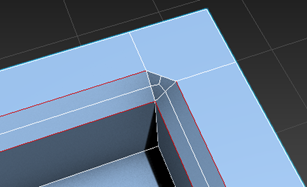

  2. Greifen Sie auf die Unterobjektebene "Kante" zu, wenn sie nicht bereits aktiv ist, und wenden Sie den Modifikator "Fase" aus der Modifikatorliste der Modifikatorgruppe an. Vergrößern Sie eine Ecke, um einen besseren Blick auf die Ergebnisse zu erhalten.
    Wie Sie sehen, wurden die vier Kanten gefast, und die neuen Polygone an den Ecken sind alle viereckig. Diese Ausgabe ist das Ergebnis der Standardeinstellung der Operation: Quad-Fase.

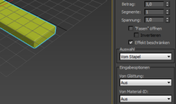

  3. Legen Sie im Rollout "Fase" den Wert für "Betrag" auf 2,0 fest.
    Dadurch wird die Fase vergrößert, sodass die Ergebnisse der nachfolgenden Operationen besser sichtbar sind.

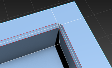

  4. Wählen Sie im Rollout "Fase" unter "Operation" die Option "Vorgabe-Fase".
    Die neuen Polygone an den Ecken sind jetzt Dreiecke. Im Allgemeinen können bei der Modellierung mit Polygonen Dreiecke zu unvorhersehbaren Ergebnissen führen. Daher ist es am besten, möglichst die Quad-Option zu verwenden, also Vierecke.
    Das aktuelle Ergebnis ist eine klassische Fase, die eine herkömmliche reale flache Fase repliziert, wie sie durch Abschleifen oder Abhobeln der scharfen Ecke eines Holzobjekts erzielt wird, um einen Übergang zwischen zwei Seiten zu erzeugen. Mit dem Fase-Modifikator können Sie ganz einfach Variationen dieses Effekts erstellen.

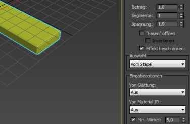

  8. Setzen Sie "Operation" wieder zurück auf "Quad-Fase", und werfen Sie einen Blick auf die Dropdown-Liste "Auswahl".
    Aktuell ist für "Auswahl" die Option "Vom Stapel" gewählt, was bedeutet, dass die Fase auf jegliche Auswahl angewendet wird, die auf der aktiven Unterobjektebene des Objekts existiert, auf das der Modifikator angewendet wird. Aber was passiert, wenn keine Unterobjektebene aktiv ist?

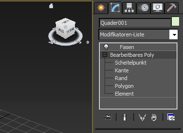

  9. Klicken Sie im Modifikatorstapel auf den Eintrag "Bearbeitbares Poly".
    Die Stapelanzeige wird aktualisiert und zeigt an, dass die Kantenebene aktiv ist.
  10. Stellen Sie sicher, dass die Option "Endergebnis zeigen" unter der Stapel aktiviert ist (), und klicken Sie dann entweder auf das "Kante"-Element oder auf das "Bearbeitbares Poly"-Element in der Stapelanzeige.
    Dadurch wird das Objekt auf die Objektebene gebracht, mit dem Ergebnis, dass die Fase auf jede Kante angewendet wird. Dies ist das Standardverhalten.
