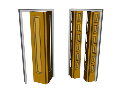

Die Falttür ist in der Mitte und an der Seite aufgehängt. Sie besteht aus zwei Türelementen. Sie können aus der Tür auch eine Doppeltür mit vier Türelementen machen.
Falttüren mit einem und zwei Türelementen
