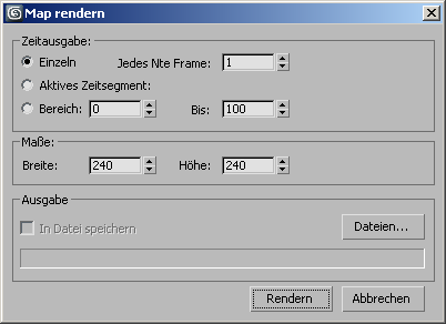

Dialogfeld "Map rendern"
3ds Max öffnet das Dialogfeld "Map rendern", wenn Sie im Kontextmenü der Musterfelder den Befehl "Map rendern" verwenden, um das im Musterfeld angezeigte Map zu rendern.
Benutzeroberfläche
Bereich "Zeitausgabe"
Mit diesen Steuerelementen wird festgelegt, wie viele Frames gerendert werden.
  • Einzeln Rendert ein einziges Frame.
    Jedes Nte Frame Rendert regelmäßige Samples der Animation. Beim Wert 8 wird zum Beispiel nur jedes achte Frame in die Vorschau aufgenommen. Vorgabe = 1 (jedes Frame).
  • Aktives Zeitsegment Rendert das aktive Zeitsegment.
  • Bereich Rendert einen benutzerdefinierten Bereich zwischen den Start- und End-Frames, die Sie in den darunterliegenden Zahlenauswahlfeldern angeben.
Bereich "Maße"
Mit diesen Steuerelementen wird die Größe der gerenderten Frames in Pixeln festgelegt.
Breite
Legt die Frame-Breite in Pixeln fest.
Höhe
Legt die Frame-Höhe in Pixeln fest.
Bereich "Ausgabe"
Mit diesen Steuerelementen können Sie das gerenderte Map in einer Datei speichern.
In Datei speichern
Wenn diese Option aktiviert ist, wird das gerenderte Map in einer Datei gespeichert. Wenn diese Option deaktiviert ist, wird das Map nur auf ein Fenster mit gerenderten Frames gerendert. Dieses Kontrollkästchen ist nur dann verfügbar, wenn Sie Dateien wählen, um einen Dateinamen anzugeben. In diesem Fall wird dieses Kontrollkästchen automatisch aktiviert.
Dateien
Wenn Sie hier klicken, wird ein Datei-Dialogfeld angezeigt, in dem Sie festlegen können, wo das gerenderte Map gespeichert werden soll.
Wenn Sie in diesem Dialogfeld auf "Speichern" klicken, wird ein weiteres Dialogfeld mit Optionen für den gewählten Dateityp angezeigt.
Feld "Dateiname"
Hier wird der Name der gewählten Datei angezeigt.
Rendern
Rendert das Map in eine Version mit eingeschränkten Funktionen im Fenster mit gerenderten Frames und in eine Datei, falls Sie eine ausgewählt haben.
