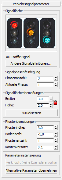

Die parametrischen Verkehrssignale in Civil View verwenden Flächen-Maps mit einem einzelnen Zeichen, die in mehrere separate horizontale Segmente unterteilt sind. Durch Anpassen der Texturkoordinaten der Schildflächengeometrie wird in Civil View in einem beliebigen Moment jeweils nur eines dieser Segmente angezeigt. Dies ermöglicht das Wechseln zwischen Segmenten der Bitmap, um dadurch den Eindruck zu erwecken, dass sich das Signal ändert. Diese Parameter können Sie sogar animieren.
Bitmap mit drei Phasen einer Standardampelanlage
Diese Methode kann verwendet werden, um ein beliebiges Schild darzustellen, das einen dynamischen Inhalt für die Schildfläche verwendet; z. B. Wechselverkehrszeichen (WVZ) und Matrixschilder.
Diese Werte werden standardmäßig aus der INI-Datei der Civil View-Schildbibliothek für das ausgewählte Objekt abgeleitet.
[Sperren]Wenn diese Option aktiviert ist, werden die Werte für Höhe und Breite beschränkt, sodass das Signal ein konstantes Seitenverhältnis beibehält. Setzt die Signalschildflächen-Bemaßungen auf die Werte zurück, die in der ursprünglichen INI-Datei angegeben sind.
Dieser Wert wird standardmäßig aus der INI-Datei der Civil View Sign Library abgeleitet.
