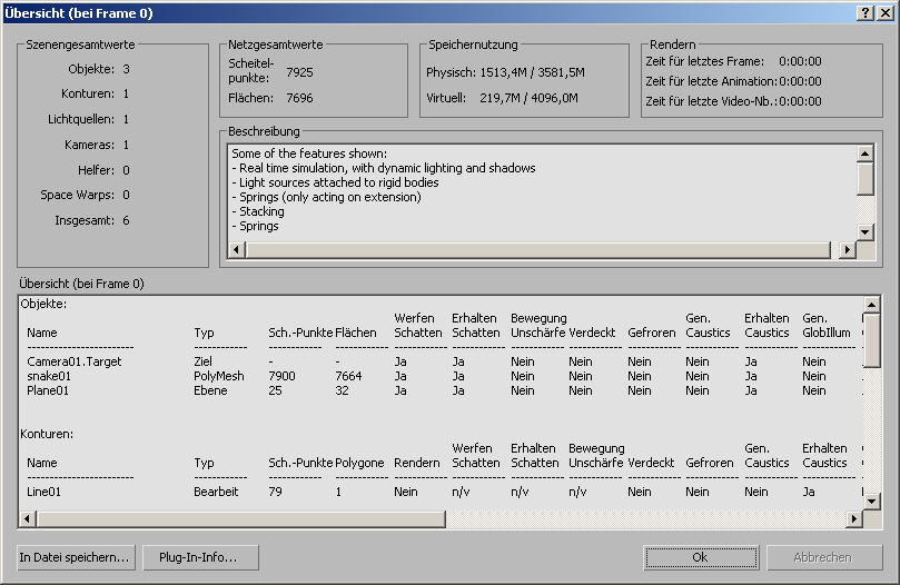

Übersicht
Die Option "Übersicht" zeigt statistische Informationen zur aktuellen Szene an.
Das Dialogfeld "Übersicht" enthält folgende Informationen:
Bereich "Szenengesamtwerte"
Anzahl der Objekte in Ihrer Szene, aufgelistet nach Typ.
Bereich "Netzgesamtwerte"
Gesamtanzahl an Scheitelpunkten und Flächen in der Szene.
Bereich "Speichernutzung"
Der belegte und der verfügbare physische und virtuelle Arbeitsspeicher.
Bereich "Rendern"
Die Zeit, die für das Rendern des letzten Frames, der Animation und der Video-Nachbearbeitung benötigt wurde.
Bereich "Beschreibung"
Platz für Ihre Notizen zur Szene. Informationen, die Sie im Feld "Kommentare" des Dialogfelds "Datei-Eigenschaften" eingeben, werden im Feld "Beschreibung" angezeigt und umgekehrt.
Fenster "Übersicht"
Listet die Materialien in der Szene auf. Die Informationen werden nach Kategorien sortiert und bestehen aus Objektnamen, zugewiesenem Materialnamen, Materialtyp, Anzahl der Objektscheitelpunkte und -flächen usw. Die Materialien werden am Ende der Liste aufgeführt. Die Bitmaps in den Materialien werden bei den entsprechenden Materialien angegeben. Umgebungsmaps und atmosphärische Maps werden getrennt aufgeführt. Die Kategorie "Andere" enthält alle anderen Maps in der Szene, zum Beispiel die 3D-Verschiebungs-Maps, sowie alle Maps, die über Plug-In-Module anderer Hersteller zugewiesen werden.
Video-Nachbearbeitungs-Maps werden nicht in die Liste aufgenommen.

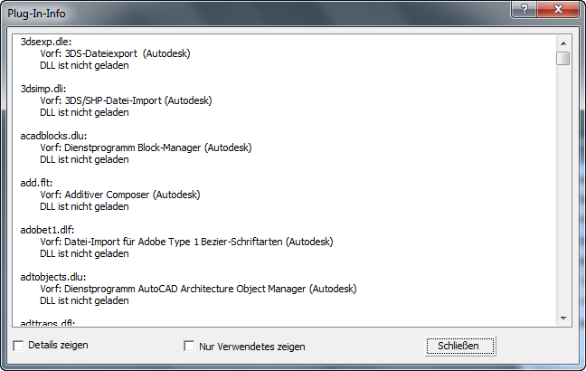

Plug-In-Info
Zeigt ein weiteres Dialogfeld mit Informationen über die in der Szene verwendeten Plug-In-Module an. Als Vorgabe werden im Unterdialogfeld der Name und eine kurze Beschreibung jedes Plug-In-Moduls angezeigt.
Details zeigen Zeigt Informationen über alle Klassen an, die von dem jeweiligen Plug-In-Modul unterstützt werden.
Nur Verwendetes zeigen Beschränkt die Ansicht auf die Plug-In-Module, die in der Szene verwendet wurden.
