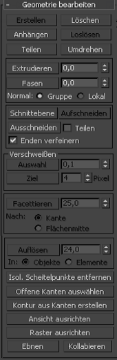

  2. Klicken Sie im Rollout "Geometrie bearbeiten" auf "Kontur aus Kante erstellen".
Eine detaillierte Beschreibung dieser Steuerelemente finden Sie unter Rollout "Geometrie bearbeiten" (Netz).
