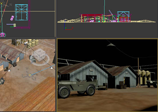

Erstellt eine ActiveShade-Renderausgabe, die in einem Ansichtsfenster "verankert" ist.
ActiveShade-Ansichtsfenster
Es kann immer nur eine ActiveShade-Renderausgabe sichtbar sein. Wenn Sie ein verschiebbares ActiveShade-Fenster anzeigen, während ein ActiveShade-Ansichtsfenster geöffnet ist, werden Sie in einer Meldung gefragt, ob Sie die verankerte ActiveShade-Renderausgabe schließen oder den Vorgang abbrechen möchten. Wenn Sie die verankerte ActiveShade-Renderausgabe schließen, kehrt das Ansichtsfenster zur vorherigen Ansicht zurück.
Die Steuerelemente im Werkzeugkasten für ein ActiveShade-Ansichtsfenster sind dieselben wie bei einem verschiebbaren ActiveShade-Fenster.
Mit den folgenden Optionen wandeln Sie das ActiveShade-Ansichtsfenster in ein anderes Ansichtsfenster um:
Das Ansichtsfenster stellt die zuletzt gezeigte Ansicht wieder her.
