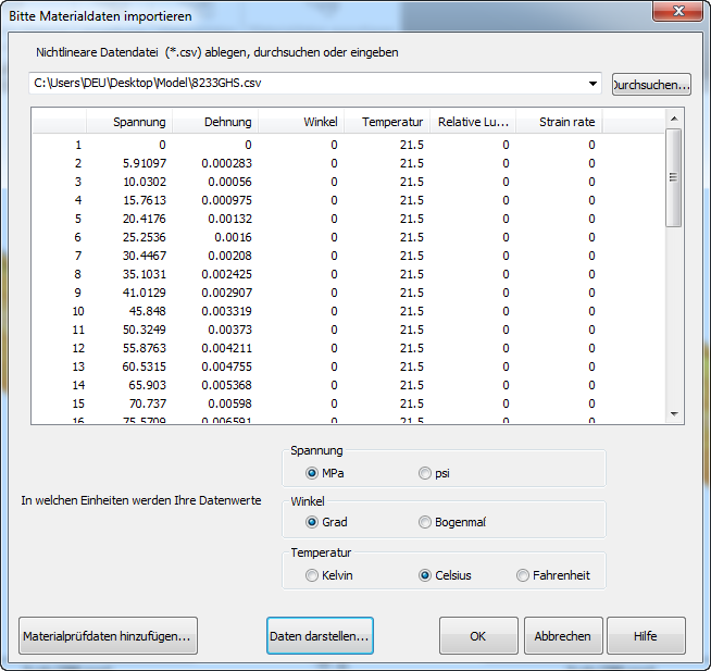

  1. Klicken Sie auf Material > Hinzufügen > Nichtlineares Material hinzufügen.
  2. Nun können Sie nach einer CSV-Datei suchen, die die nichtlinearen Spannungs-/Dehnungsdaten beinhaltet, die Daten kopieren und in das Textfeld einfügen, oder eine CSV-Datei in das Dialogfeld ziehen und ablegen.
  3. Anmerkung: Verwenden Sie Strg + V zum Einfügen von Daten in das Textfeld.
  4. Legen Sie die entsprechenden Einheiten für die Daten fest.
  5. Klicken Sie auf Daten darstellen, um die idealisierten Kurven, die in der Strukturanalyse verwendet werden sollen, anzuzeigen.
  6. Klicken Sie auf OK, um zur Registerkarte "Material" zurückzukehren.
Die nichtlinearen Daten in der CSV-Datei oder die in das Spannungs-/Dehnungs-Textfeld eingefügten Daten sind in der Reihenfolge Spannung, Dehnung, Winkel, Temperatur, relative Luftfeuchtigkeit und Dehnungsgeschwindigkeit anzugeben. Die Daten können durch Semikolons, Doppelpunkte oder Tabulatorzeichen getrennt werden. Wenn Sie nicht für jede Spalte Daten zur Verfügung haben, können Sie die Spalte leer lassen, indem Sie aufeinanderfolgende Trennzeichen verwenden.
Nichtlineare Daten für gefüllte Materialien müssen alle sechs Datenspalten aufweisen. Ungefüllte Materialien müssen fünf Datenspalten aufweisen. Der Winkel ist für ungefüllte Materialien nicht erforderlich. Wenn Sie eine CSV-Datei importieren oder Daten mit weniger Datenspalten als erforderlich einfügen wollen, erhalten Sie eine Fehlermeldung. Beachten Sie, dass Sie aufeinanderfolgende Trennzeichen verwenden können, wenn Ihnen nicht alle erforderlichen Eigenschaften bekannt sind.
Anmerkung: Die Version 2016 von Advanced Material Exchange unterstützt nur Dateneingaben für die Winkel 0, 45 und 90 Grad. Daten für jeden Winkel müssen mindestens 15 Datenpunkte enthalten, darunter mindestens einen Punkt im elastischen Bereich des Materials. Wissenschaftliches Format wird nicht unterstützt. Alle Daten müssen das Dezimalformat aufweisen.
Achten Sie darauf, dass Sie für jede Dateneingabe die Einheiten angeben. Spannungen können in (MPa) oder (psi), Winkel in Grad oder Bogenmaß und Temperaturen in Kelvin, Celsius oder Fahrenheit eingegeben werden.
Klicken Sie unten im Dialogfeld auf Materialtestinformationen hinzufügen, um Details zum physikalischen Testprozess einzugeben.

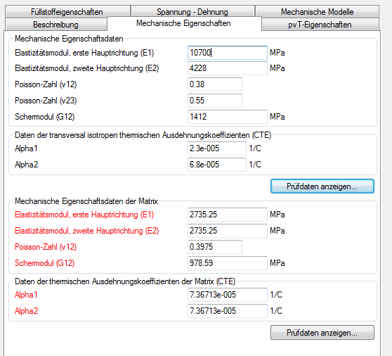

Material überprüfen
Klicken Sie auf Material > Überprüfen > Materialdaten, um den nichtlinearen Datensatz jederzeit zu überprüfen. Im angezeigten Dialogfeld können Sie die Materialbeschreibung, die mechanischen Eigenschaften, die Füllstoffeigenschaften, die Spannungs-/Dehnungsdaten und das mechanische Modell anzeigen. Sie können auf dieses Dialogfeld auch über Start > Überprüfen > Materialdaten zugreifen.
Wenn allgemeine nichtlineare Materialdaten verwendet werden, weisen diese eine rote Beschriftung auf. Nichtlineare Daten, die Sie eingegeben haben, weisen eine schwarze Beschriftung auf.
