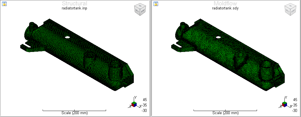

  1. Importieren Sie die Struktur-Eingabedatei in Advanced Material Exchange(über Starten und Lernen > Starten > Berechnungsmodell importieren).
  2. Suchen Sie nach der Datei radiatortank.inp, und wählen Sie als Einheit Millimeter.
  3. Wählen Sie das Formteil aus der Baugruppe, und klicken Sie auf OK.
  4. Importieren Sie anschließend das Moldflow Modell (über Start > Starten > Moldflow-Modell importieren).
  5. Suchen Sie nach der Datei radiatortank.sdy, und klicken Sie auf OK.
