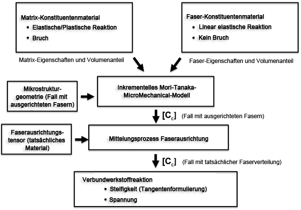

Homogenisierungsvorgang
Die folgende Abbildung zeigt den Homogenisierungsvorgang des Multiscale-Materialmodells. In dieser Abbildung werden die einzelnen Eigenschaften der Bestandteile in ein inkrementelles Mori-Tanaka-Mikromechanikmodell [8-10] eingefügt, das sich entwickelnde Matrix-Eigenschaften enthalten kann. Das inkrementelle Mori-Tanaka-Mikromechanikmodell erzeugt homogenisierte Verbundeigenschaften für das idealisierte, exakt ausgerichtete Material. Diese Eigenschaften werden wiederum vom Faserausrichtungstensor verwendet, um die homogenisierten Verbundeigenschaften für das reale Material mit der tatsächlichen Faserausrichtungsverteilung zu erzeugen.
