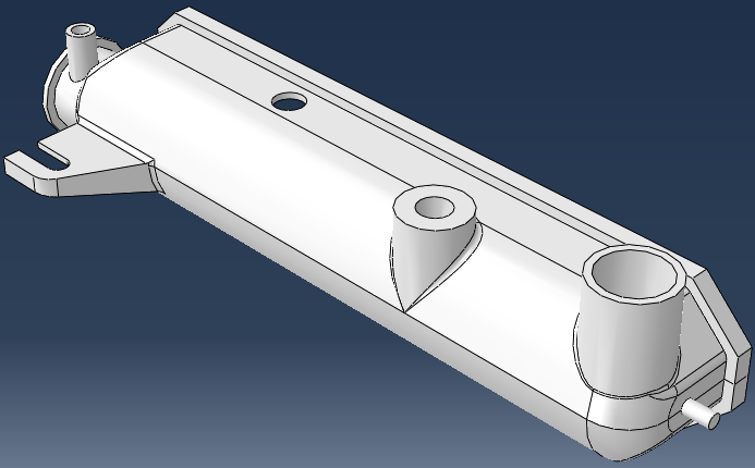

Das folgende Lernprogramm bietet eine schrittweise Anleitung zum Analysieren eines fasergefüllten Formteils mithilfe von Advanced Material Exchange und Abaqus. Das Formteil des Heizkörpertanks wurde mit dem glasfaserverstärkten Material Ultramid 8223G HS hergestellt.
Das Wasserkastenmodell wurde in Moldflow importiert, sodass eine Analyse "Füllen + Nachdruck" ausgeführt werden kann, um die Ausrichtungen des fasergefüllten Formteils zu bestimmen. Das Modell kann jetzt mit Abaqus/CAE geöffnet werden; dort können Lasten und Randbedingungen auf das Modell angewendet werden.
Sobald Modelle in Moldflow und Abaqus erstellt sind, verwenden wir Advanced Material Exchange, um die Faserausrichtungen auf das Strukturmodell abzubilden. An dieser Stelle exportieren wir die Ergebnisse zur Verwendung in einer Strukturanalyse mit Abaqus.
