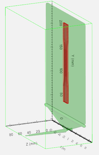

Ausrichten der Modelle
  1. Klicken Sie auf Ja, wenn Sie aufgefordert werden, das interaktive Ausrichtungswerkzeug zu verwenden.
  2. Geben Sie 20 mm für TY und -38.1 mm für TZ ein, und klicken Sie auf Apply.
  3. Verwenden Sie die Maus, um das Modell zu drehen, und stellen Sie sicher, dass die beiden Bauteile ordnungsgemäß ausgerichtet sind. Klicken Sie auf OK.
