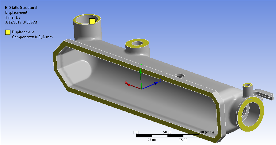

Anwenden von Randbedingungen
Wenden Sie Randbedingungen an, die den Tank während der Drucklast einschränken.
  1. Wählen Sie "Static Structural" in der Modellstrukturansicht.
  2. Klicken Sie auf Supports > Displacement, und wählen Sie die fünf Oberflächen des Tanks, wie unten gezeigt.
  3. Klicken Sie auf Apply, um die Geometrieauswahl zu bestätigen.
  4. Geben Sie 0 für die X-, Y- und Z- Komponenten der Verschiebung ein.
