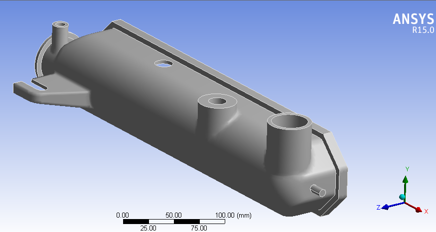

Es wurde ein Modell des Heizkörpertanks für ANSYS Workbench und ANSYS Mechanical erstellt. Beginnen Sie, mit dem Modell zu arbeiten:
  1. Öffnen Sie die Workbench-Projektdatei radiatortank.wbpj.
    Anmerkung: Ignorieren Sie die Warnmeldungen bezüglich der fehlenden Dateien
  2. Klicken Sie mit der rechten Maustaste auf Model im statischen Strukturanalyse-System, und wählen Sie Edit. Dadurch wird das Modell in ANSYS Mechanical geöffnet.
Bis hierher wurden nur die Tankgeometrie und das Netz erstellt.
