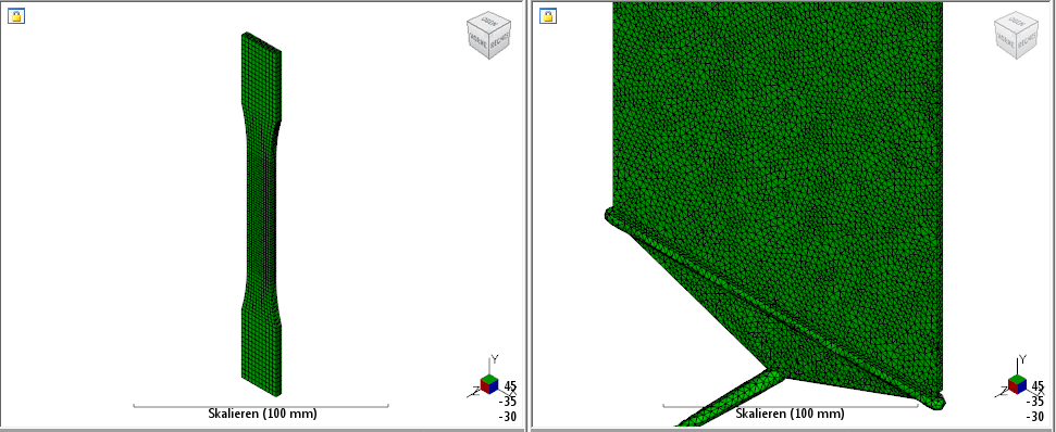

  1. Importieren Sie im geöffneten Advanced Material Exchange die strukturelle Eingabedatei (über Starten und Lernen > Starten > Berechnungsmodell importieren).
  2. Suchen Sie die Datei coupon.cdb, und wählen Sie als Einheit Millimeter. Klicken Sie auf OK.
  3. Jetzt importieren Sie das Moldflow-Modell (Starten und Lernen > Starten > Moldflow-Modell importieren).
  4. Suchen Sie die Datei plaque.sdy, und klicken Sie auf OK.
