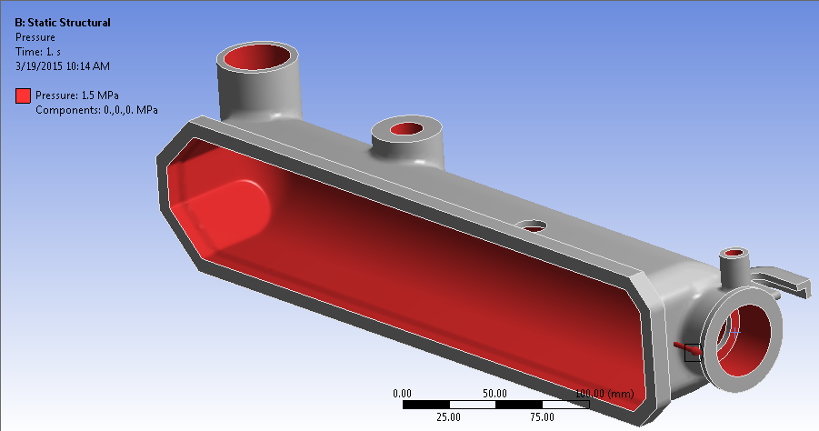

Definieren der Belastung
Der Heizkörpertank wird durch Anwenden eines internen Drucks von 1.50 MPa belastet.
  1. Klicken Sie auf Loads > Pressure, und wählen Sie die inneren Flächen des Tanks aus, wie unten gezeigt.
  2. Klicken Sie auf Apply, um die Geometrieauswahl zu bestätigen, und geben Sie eine Größe von 1.50 MPaein.
