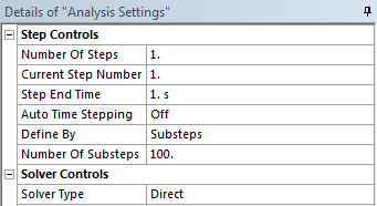

Erstellen eines Lastschritts
Erstellen Sie einen Lastschritt, der die Zeitschritte für die Last definiert.
  1. Wählen Sie Analysis Settings in der Modellstrukturansicht.
  2. Legen Sie "Auto Time Stepping" auf Aus fest.
  3. Stellen Sie sicher, dass "Define By" auf Substeps festgelegt ist.
  4. Geben Sie 100 für "Number of Substeps" ein.
  5. Ändern Sie "Solver Type" zu Direct.
Mit diesen Einstellungen wird die Drucklast über 100 Inkrementschritte angewendet.
