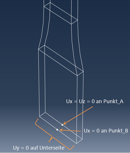

Anwenden von Randbedingungen
Erstellen Sie Randbedingungen, die die untere Fläche des Prüfstücks möglichst wenig einschränken und eine Starrkörperbewegung verhindern.
  1. Wählen Sie Preprocessor > Loads > Define Loads > Apply > Structural > Displacement > On Nodes.
  2. Wählen Sie im Grafikfenster alle Knoten auf der unteren Fläche des Prüfstücks aus, und klicken Sie auf OK. Tipp: Verwenden Sie die Auswahloption Box.
  3. Geben Sie im daraufhin angezeigten Dialogfeld einen Verschiebungswert von 0 für UY ein, und klicken Sie auf Apply.
  4. Wählen Sie "Point_A" aus, und legen Sie UX und UZ auf 0 fest. Klicken Sie auf Apply.
  5. Wählen Sie "Point_B" aus, und legen Sie UX auf 0 fest. Klicken Sie auf OK.
