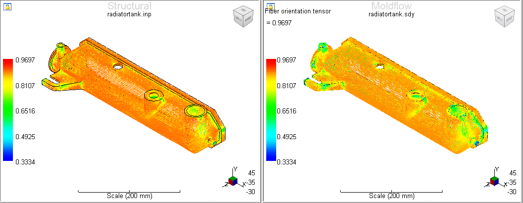

Ergebnisse zuordnen
Sie sind nun soweit, die Faserausrichtungen dem Berechnungsmodell zuzuordnen.
  1. Klicken Sie auf Start > Zuordnung > Ergebnisse zuordnen.
  2. Wenn die Faserausrichtungen nicht bereits angezeigt werden, klicken Sie auf Start > Ergebnisse anzeigen > Faserausrichtung.
  3. Drehen Sie das Modell nach Bedarf, um die zugeordneten Ergebnisse zu überprüfen.
