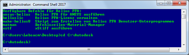

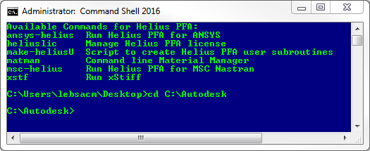

  1. Öffnen Sie die Befehlsshell von Helius PFA 2016, indem Sie auf das Desktop-Symbol klicken (oder über Start > Autodesk > Autodesk Helius PFA 2016 > Command Shell 2016).
  2. Ändern Sie das Verzeichnis der Befehlszeile in das Verzeichnis mit der Datei, die geändert werden soll.
    >>cd < path of input file >

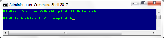

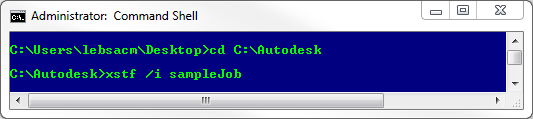

    >>cd C:\Autodesk
  3. Rufen Sie xStiff auf.
    >>xstf /i < input filename >
    Anmerkung: Beziehen Sie nicht die .inp-Erweiterung mit ein.
    Beispiel:
    >>xstf /i sampleJob
