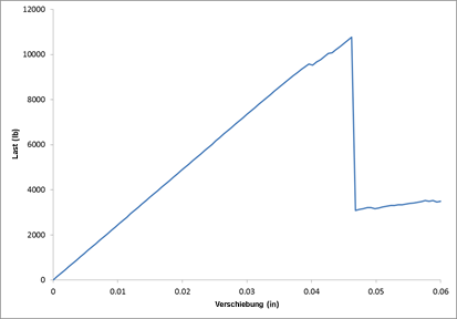

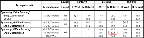

Das Diagramm der Last-Verschiebungskurve ist unten abgebildet. Der steile Abfall der Steifigkeit bei einer Verschiebung von 0.0462 entspricht dem endgültigen Versagen der Platte. Die simulierte Maximallast beträgt 10,769 lbs und die Festigkeit 49.9 ksi. Die experimentell ermittelte [1] Festigkeit der Platte ist in der Tabelle unten als 50.5 ksi angegeben. Die von Helius PFA prognostizierte maximale Festigkeit und die experimentell ermittelte Festigkeit unterscheiden sich lediglich um 1,2 %.
