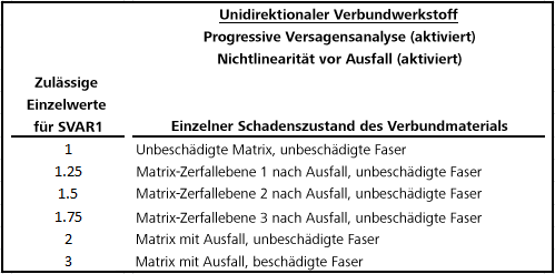

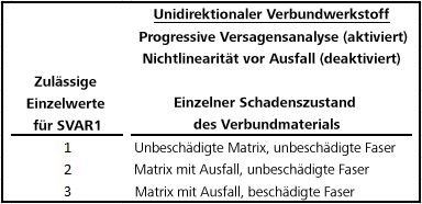

SVAR1
SVAR1 ist eine Ganzzahlvariable für den diskreten Schadenszustand des Verbundmaterials. Der Bereich und die Interpretation von ganzzahligen Werten durch SVAR1 hängen vom spezifischen Satz von Material-Nichtlinearitätsfunktionen ab, die in der Analyse verwendet werden. Die folgenden Tabellen enthalten die Interpretation für jeden zulässigen Ganzzahlenwert von SVAR1 für jede mögliche Kombination von Material-Nichtlinearitätsfunktionen, die von Helius PFA verwendet werden.

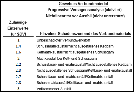

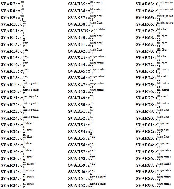

Gewebte Verbundwerkstoffe – Statische Analysen
Bei gewebten Verbundmaterialien haben die Zustandsvariablen SVAR2, SVAR3, ..., SVAR90 folgende Bedeutung für statische progressive Schadensanalysen:
- SVAR2
- SVAR2 ist eine fortlaufende reelle Variable von 0.0 bis 1.0, die den Anteil des Matrixausfallkriteriums angibt, der für die Matrixkonstituente innerhalb der Schussgarne erfüllt wurde.
- SVAR3
- SVAR3 ist eine fortlaufende reelle Variable von 0.0 bis 1.0, die den Anteil des Faserausfallkriteriums angibt, der für die Faserkonstituente innerhalb der Schussgarne erfüllt wurde.
- SVAR4
- SVAR4 ist eine fortlaufende reelle Variable von 0.0 bis 1.0, die den Anteil des Matrixausfallkriteriums angibt, der für die Matrixkonstituente innerhalb der Kettgarne erfüllt wurde.
- SVAR5
- SVAR5 ist eine fortlaufende reelle Variable von 0.0 bis 1.0, die den Anteil des Faserausfallkriteriums angibt, der für die Faserkonstituente innerhalb der Kettgarne erfüllt wurde.
- SVAR6
- Nicht verwendet
Im Fall von gewebten Verbundwerkstoffen speichern die übrigen MCT-Zustandsvariablen die einzelnen Komponenten der Durchschnittsspannungs- und -dehnungszustände in den verschiedenen Superkonstituenten und Konstituenten (z. B. Schuss = Schussgarn-Superkonstituente, Kett = Kettgarn-Superkonstituente, Matrixtasche = Matrixkonstituente der Zwischengarn-Matrixtaschen, Schussmatrix = Matrixkonstituente des Schussgarns, Kettmatrix = Matrixkonstituente des Kettgarns, Schussfaser = Faserkonstituente des Schussgarns, Kettfaser = Faserkonstituente des Kettgarns).
