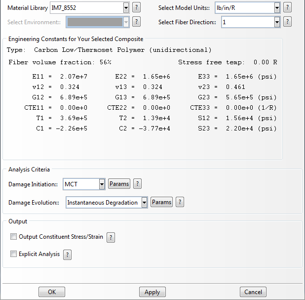

  2. Wählen Sie im Hauptwerkzeugkasten Plug-Ins > Autodesk > Verbundmaterial erstellen.
  3. Wählen Sie IM7_8552 aus der Dropdown-Liste der Materialbibliothek.
  4. Wählen Sie aus der Dropdown-Liste Modelleinheiten auswählen die Option lb/in/R.
  5. Wählen Sie 1 als Faserrichtung.
  6. Klicken Sie auf OK.

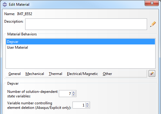

  7. Wechseln Sie zum Modul Property, und wählen Sie Material > Edit > IM7_8552 im Hauptwerkzeugkasten.
  8. Wählen Sie DEPVAR aus, und ändern Sie dann die Variablenanzahl, die die Elementlöschung steuert, auf 1, und klicken Sie auf OK.
    Anmerkung: Obwohl das Dialogfeld anzeigt, dass diese Funktion nur für Abaqus/Explicit geeignet ist, funktioniert sie für Abaqus/Standard in den Versionen 6.14 oder höher.
