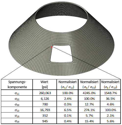

Die folgende Abbildung zeigt den Spannungszustand für einen Punkt in der Außenflächenschicht in der Nähe der oberen linken Ecke der Zugangstür des Verbundkegels. Das Ausfallkriterium für die Faserkonstituente ist abhängig von drei Spannungskomponenten (σ11, σ12, σ13). Die weitere Untersuchung zeigt, dass die Scherspannung (σ13) zu vernachlässigen ist im Vergleich zu den Spannungen in der Ebene (z. B. σ13 ist nur 0.1 % von σ11). Dies weist darauf hin, dass Querspannungen keinen wichtigen Beitrag zum Faserversagen leisten. Auf der anderen Seite wird das Matrixkonstituentenversagen von allen sechs Spannungskomponenten gesteuert. Indem man die Größe der Spannungen außerhalb der Ebene (σ33, σ13, σ23) mit der Größe der Spannungen in der Ebene (σ22, σ12) vergleicht, kann man erkennen, dass die Spannungen außerhalb der Ebene erheblich zum Matrixausfallkriterium beitragen. Um ein Versagen der Struktur präzise vorhersagen zu können, muss der Matrixausfall ordnungsgemäß erfasst werden. Denn nach einem Matrixausfallereignis wird die Matrixkonstituentensteifheit reduziert und die Spannungsumverteilung bewirkt eine höhere Spannung in den Fasern.
Da die Querspannungen in bestimmten Bereichen großer Verbundstrukturen nicht vernachlässigbar sind, wird empfohlen, dass Volumenkörperelemente verwendet werden, wenn dies möglich ist. Dies wird später veranschaulicht werden, wenn Volumenkörperelemente mit Kontinuumschalenelementen verglichen werden (Auswirkung des Elementtyps auf die progressive Ausfallreaktion).
