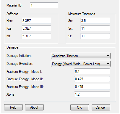

Erstellen des kohäsiven Benutzermaterials
Das Plug-In zum Erstellen von kohäsiven Materialien definiert die vollständige Materialreaktion für ein kohäsives Material in Helius PFA. In diesem Beispiel verwenden wir den Schadensbeginn für die quadratische Zugkraft und das energiebasierte Schadensentwicklungskriterium Gemischter Modus - Potenzgesetz.
  1. Klicken Sie auf die Schaltfläche HELIUS und wählen Sie Kohäsives Material erstellen aus.
  2. Legen Sie für das kohäsive Material die ID 1 fest.
  3. Geben Sie die folgenden Steifheiten und Zugkräfte (MPa) ein:
    • Knn = 8.3E+07
    • Kss = 5.3E+07
    • Ktt = 5.3E+07
    • Sn = 3.5
    • Ss = 11
    • St = 11
  4. Wählen Sie das Anfangskriterium Quadratische Zugkraft und den Abschwächungstyp Energie (Gemischter Modus - Potenzgesetz) aus.
  5. Geben Sie die folgenden Bruchenergien ein:
    • Modus I = 0.100
    • Modus II = 0.475
    • Modus III = 0.475
  6. Geben Sie für Alpha 1.2 ein und klicken Sie auf OK.
