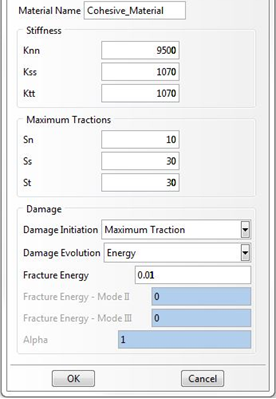

Im folgenden Schritt wird ein Benutzermaterial unter Verwendung des Plug-Ins "Kohäsives Material erstellen" definiert.
  1. Wählen Sie in der Hauptsymbolleiste Plug-ins > Autodesk > Kohäsives Material erstellen.
  2. Geben Sie Cohesive_Material als Materialnamen, 9500 für Knn, 1070 für Kss und Ktt, 10 für Sn, und 30 für Ss und St ein.
  3. Wählen Sie Maximale Zugkraft als Kriterium für den Schadensbeginn und Energie als Abschwächungstyp, und geben Sie einen Bruchenergie-Wert von 0.01 ein.
  4. Das Dialogfeld sollte wie unten dargestellt angezeigt werden. Klicken Sie auf OK, um das Material zu erstellen.
