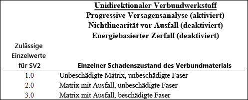

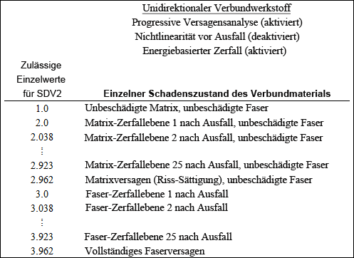

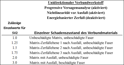

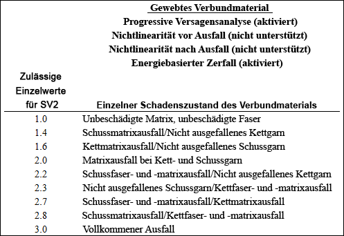

SV2
SV2 (häufig in MAT_STATE umbenannt) ist eine reelle Variable, die für den diskreten Schadenszustand des Verbundmaterials steht. Dabei wird eine eingeschränkte Anzahl diskreter Werte zwischen 1 und 3 angenommen. Die Anzahl der von SV2 angenommenen diskreten Werte und die Interpretation dieser diskreten Werte hängen vom Typ des Verbundmaterials (also unidirektional oder gewebt) und vom spezifischen Satz von Material-Nichtlinearitätsfunktionen ab, die zum Beschreiben des Materialverhaltens verwendet werden. Die folgenden Tabellen enthalten die Interpretation für jeden zulässigen diskreten Wert von SV2 für jede mögliche Kombination aus Verbundmaterialtyp und Satz von Material-Nichtlinearitätsfunktionen.

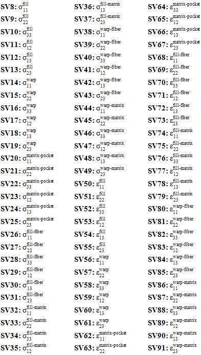

Gewebte Verbundwerkstoffe – Statische Analysen
Bei
gewebten Verbundmaterialien haben die Zustandsvariablen SV3, SV4, ..., SV91 folgende Bedeutung für statische progressive Schadensanalysen:
- SV3
- SV3 (auch als FI_FILL_MATRIX bekannt) ist eine fortlaufende reelle Variable von 0.0 bis 1.0. Sie wird verwendet, um den Anteil des Matrixausfallkriteriums anzugeben, der für die Matrixkonstituente innerhalb der Schussgarne erfüllt wurde.
- SV4
- SV4 (auch als FI_FILL_FIBER bekannt) ist eine fortlaufende reelle Variable von 0.0 bis 1.0. Sie wird verwendet, um den Anteil des Faserausfallkriteriums anzugeben, der für die Faserkonstituente innerhalb der Schussgarne erfüllt wurde.
- SV5
- SV5 (auch als FI_WARP_MATRIX bekannt) ist eine fortlaufende reelle Variable von 0.0 bis 1.0. Sie wird verwendet, um den Anteil des Matrixausfallkriteriums anzugeben, der für die Matrixkonstituente innerhalb der Kettgarne erfüllt wurde.
- SV6
- SV6 (auch als FI_WARP_FIBER bekannt) ist eine fortlaufende reelle Variable von 0.0 bis 1.0. Sie wird verwendet, um den Anteil des Faserausfallkriteriums anzugeben, der für die Faserkonstituente innerhalb der Kettgarne erfüllt wurde.
- SV7
- Nicht verwendet
Im Fall von gewebten Verbundwerkstoffen werden die übrigen MCT-Zustandsvariablen verwendet, um die einzelnen Komponenten der Durchschnittsspannungs- und -dehnungszustände in den verschiedenen Superkonstituenten und Konstituenten zu speichern (z. B. Schuss = Schussgarn-Superkonstituente, Kett = Kettgarn-Superkonstituente, Matrixtasche = Matrixkonstituente der Zwischengarn-Matrixtaschen, Schussmatrix = Matrixkonstituente des Schussgarns, Kettmatrix = Matrixkonstituente des Kettgarns, Schussfaser = Faserkonstituente des Schussgarns, Kettfaser = Faserkonstituente des Kettgarns).
