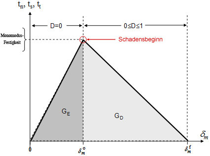

Das Schadensentwicklungsmodell muss in der Lage sein, die Entwicklung der Schädigungsvariable D vom anfänglichen Wert 0 bis zum endgültigen Wert 1 unabhängig vom genauen Verlauf der kombinierten Belastung, die durch das kohäsive Material aufrechterhalten wird, genau auszudrücken. Beachten Sie, dass es möglich ist, ein Schadensentwicklungsmodell abhängig von der Dehnung (d. h. relative Verschiebung) oder der Spannung zu entwickeln. Für unsere anfängliche Implementierung haben wir jedoch einen dehnungsbasierten Ansatz (relative Verschiebung) gewählt. Es ist logisch und möglicherweise auch intuitiv zu vermuten, dass die Schadensentwicklung durch relative Normalen- und Scherungsverschiebungen anders verläuft. Aus Gründen der Übersichtlichkeit gehen wir jedoch davon aus, dass die Schadensentwicklung als Funktion eines einzelnen Skalarmaßes der relativen Verschiebung (bezeichnet als effektive relative Verschiebung ) ausgedrückt werden kann, wobei
Die entsprechende effektive Zugkraft wird definiert als
In der Abbildung oben bezeichnet den Wert der effektiven relativen Verschiebung bei Schadensbeginn, z. B. wenn
erfüllt ist. gibt den Wert der effektiven relativen Verschiebung an, bei der die Materialsteifheit vollständig auf null degradiert wurde. bezeichnet den maximalen Wert für die effektive relative Verschiebung , die das Material bis dahin für eine beliebige Zeit t kleiner oder gleich der aktuellen Zeit erreicht hat. Beachten Sie, dass und Teil der Materialcharakterisierung sind.
Für beliebige Werte von im Bereich kann der aktuelle Wert für die Schädigungsvariable D über folgende Schadensentwicklungsgleichung ausgedrückt werden.
Es sollte betont werden, dass der Hauptunterschied zwischen den drei kohäsiven Konstitutivmodellen in Helius PFA die genaue Methode betrifft, mit der zum Zwecke der Schadensentwicklungsauswertung berechnet wird. Für das Gesamtverschiebungsmodell wird der Wert von berechnet, indem einfach die effektive relative Verschiebung bei Schadensbeginn zum benutzerdefinierten Parameter ( - ) addiert wird. Wenn dann der Schadensbeginn eintritt und bekannt ist, bleibt die effektive relative Verschiebung bei vollständiger Materialdegradation () unverändert, auch wenn sich der kombinierte Belastungszustand des kohäsiven Materials ändert.
