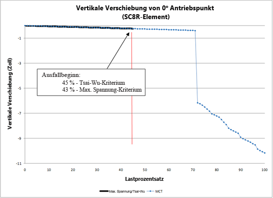

Die folgende Tabelle zeigt die Lastebene an, auf der jeder Ausfallereignistyp mit den drei unterschiedlichen Ausfallkriterien prognostiziert wird. Die folgende Darstellung zeigt die Last-Vertikalverschiebungs-Kurven für den Lastanwendungspunkt bei 0° an.
Anmerkung: Die maximalen Spannungskriterien und die Tsai-Wu-Ausfallkriterien liefern nur Informationen zum Ausfallbeginn für das homogenisierte Verbundmaterial; damit prognostizieren diese Kriterien, dass sowohl das Matrix- als auch das Faserversagen beim selben Lastniveau (43-45 %) beginnen. Die MCT-Kriterien prognostizieren, dass das Matrixkonstituentenversagen bei einer Last von 42 % und das Faserkonstituentenversagen bei einer Last von 62 % beginnt.
Anmerkung:
  1. Der Lastprozentsatz wird auf einer Skala von 0-100 % angegeben.
  2. Globales Versagen wird als große Unterbrechung der Last-zu-Vertikalverschiebungs-Kurve für den 0°-Anwendungspunkt der vorher gezeigten Maximallast definiert.
  3. Globales Versagen kann nicht bestimmt werden (Details finden Sie im Text).
  4. Verbundlagenausfall
