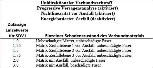

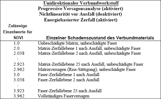

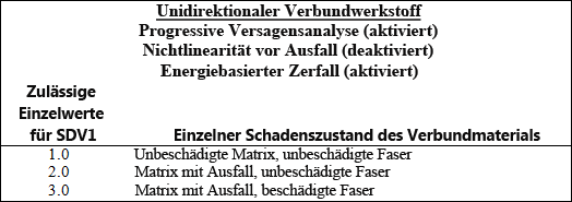

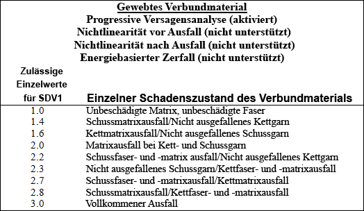

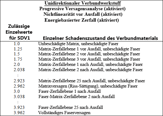

SDV1
SDV1 (häufig in MAT_STATE umbenannt) ist eine Variable (reelle Zahl), die den jeweiligen Schadenszustand des Verbundmaterials darstellt. Angenommen wird eine endliche Anzahl von Einzelwerten zwischen 1 und 3. Die von SDV1 angenommene Anzahl an Einzelwerten und die Interpretation der einzelnen Werte hängen von der Art des Verbundmaterials (d. h. unidirektional oder gewebt) und den spezifischen Funktionen für Material-Nichtlinearität ab, die zum Beschreiben des Materialverhaltens verwendet werden. Die folgenden Tabellen enthalten die Interpretation für jeden zulässigen SDV1-Einzelwert für jede mögliche Kombination aus Verbundmaterialtyp und den spezifischen Funktionen für Material-Nichtlinearität.

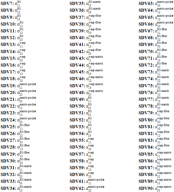

Im Fall von gewebten Verbundwerkstoffen speichern die übrigen MCT-Zustandsvariablen die einzelnen Komponenten der Durchschnittsspannungs- und -dehnungszustände in den verschiedenen Superkonstituenten und Konstituenten (z. B. Schuss = Schussgarn-Superkonstituente, Kett = Kettgarn-Superkonstituente, Matrixtasche = Matrixkonstituente der Zwischengarn-Matrixtaschen, Schussmatrix = Matrixkonstituente des Schussgarns, Kettmatrix = Matrixkonstituente des Kettgarns, Schussfaser = Faserkonstituente des Schussgarns, Kettfaser = Faserkonstituente des Kettgarns).
