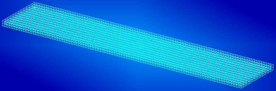

  4. Klicken Sie auf Apply, um das Netz zu importieren. Der Träger sollte wie unten dargestellt angezeigt werden.
