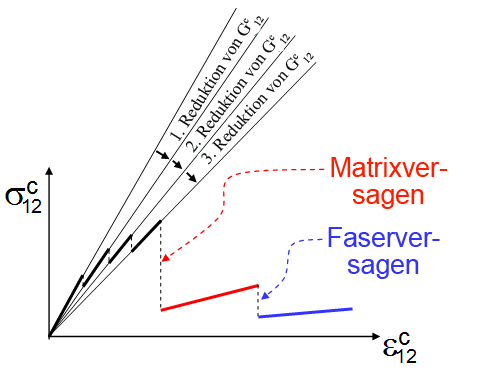

Im Bereich mit der Bezeichnung "Schadenszustand 1" in Teil A des oben genannten Diagramms verwendet die Funktion für Nichtlinearität vor Ausfall in Helius PFA eine Darstellung der Längsscherreaktion aus vier Segmenten mit abschnittsweiser Linearität (also im Vergleich zu und im Vergleich zu ). Die ursprüngliche lineare elastische Reaktion für die übrigen vier Spannungs- und Dehnungskomponenten bleibt erhalten. Das Diagramm unten stellt eine qualitative Veranschaulichung der durchschnittlichen Längsscherreaktion des Verbundwerkstoffs ( im Vergleich zu und im Vergleich zu ) dar, die auftritt, wenn die Funktion für Nichtlinearität vor Ausfall in Helius PFA aufgerufen wird. In diesem Diagramm durchlaufen die durchschnittlichen Längsschermodule des Verbundwerkstoffs ( und ) vor einem Matrix- oder Faserkonstituentenversagen eine Reihe von drei diskreten Reduktionen. Die einzelnen Reduktionen in und werden vollständig durch konsistente diskrete Reduktionen in den durchschnittlichen Längsschermodulen und erzeugt, während alle anderen Matrix- und Faserkonstituenteneigenschaften konstant bleiben. Diese Vorgehensweise dient zum Simulieren der graduellen Anhäufung von Submikrorissen in der Matrix, die vor dem vollständigen Matrixscherversagen auftritt.
Beachten Sie, dass die Implementierung dieser Funktion nur sechs zusätzliche Informationen (d. h. sechs Konstanten) erfordert, welche die fraktionellen Reduktionen für und und die drei Ebenen der durchschnittlichen Längsscherspannung der Matrix ( und ) bezeichnen, denen diese Reduktionen aufgezwungen werden. Logischerweise erfordert die Bestimmung dieser Konstanten eine gemessene Längsscherspannungs-/-dehnungskurve (z. B. im Vergleich zu ) für das fragliche Verbundmaterial. Es sollte betont werden, dass das Aufrufen dieser Funktion nicht die Scherspannungsebene ändert, auf der das Matrixversagen auftritt. Es wird dadurch allerdings das Ausmaß der Scherverformung erhöht, das vor dem Matrixversagen auftritt.
