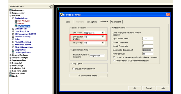

PRED
Die Befehl PRED verhindert, dass ANSYS die konvergierte Lösung am letzten Unterschritt dazu verwendet, die Lösung für den aktuellen Unterschritt abzuschätzen. Dies kollidiert mit der Methode von Helius PFA zur Verwaltung der Materiallinearität. Die folgende Abbildung zeigt, wie Sie über die ANSYS Mechanical APDL Zugriff auf diesen Befehl erhalten. Wie im Anschluss zu erkennen ist, muss im Dropdown-Menü "DOF Solution predictor" "Off" ausgewählt sein.

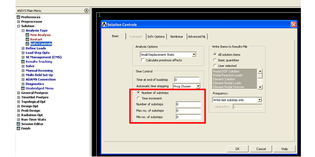

NSUBST
Der Befehl NSUBST gibt die minimal und maximal zulässige Anzahl der Unterschritte für den aktuellen Lastschritt an. Autodesk rät von Minimal- oder Maximalwerten ab; außerdem sollte technisches Urteilsvermögen angewandt werden. Vorausgesetzt, dass genügend Gleichgewichtsiterationen pro Unterschritt zulässig sind (Erläuterungen im Abschnitt NEQIT), findet Helius PFA immer eine konvergierte Lösung. Hierbei handelt es sich um eine Abweichung von typischen nichtlinearen Lösungsprozessen, bei der mehrere Einschränkungen bezüglich der Unterschrittgröße erforderlich sein können. Helius PFA konvergiert unabhängig von der Größe an jedem Unterschritt (vorausgesetzt, dass genügend Gleichgewichtsiterationen pro Unterschritt zulässig sind). Bei der Entscheidung über die Unterschrittgröße muss also mit Bedacht verfahren werden. Die Abbildung unten zeigt, wo die Anzahl der Unterschritte in der ANSYS Mechanical APDL angegeben werden muss.

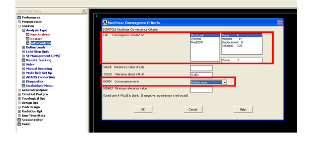

CVNTOL
Der Befehl CNVTOL dient zum Definieren der Konvergenztoleranz für Restknotenkräfte. Es gibt zwei in diesem Befehl festgelegte Argumente, mit denen Helius PFA den nichtlinearen Lösungsprozess besser abwickeln kann: a) Festlegen von Kräften (F) als Konvergenzbezeichnung und b) Festlegen der Normenauswahl als unendliche Norm (jede DOF separat überprüfen). Die Abbildung unten zeigt, wo diese Argumente in der ANSYS Mechanical APDL festgelegt werden müssen.

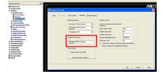

NEQIT
Der Befehl NEQIT wird verwendet, um die minimale Anzahl an Gleichgewichtsiterationen anzugeben, die ausgeführt werden müssen, bevor ANSYS die Notwendigkeit zur Einschränkung der Größe des aktuellen Unterschritts bewertet. Helius PFA verfügt über die einzigartige Möglichkeit zur Konvergierung, unabhängig von der Größe oder vom Ausmaß der Nichtlinearität, die während des Unterschritts auftritt. Nach Erfahrung von Autodesk tritt Konvergenz immer dann auf, wenn die Anzahl an pro Unterschritt zulässigen Gleichgewichtsiterationen vor einer Unterschritteinschränkung auf 1000 gesetzt ist. Die folgende Abbildung zeigt, wie Sie über die ANSYS Mechanical APDL dieses Argument setzen.
