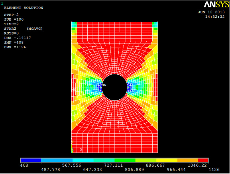

Alle oben genannten Zustandsvariablen können auf einer Konturdarstellung der Struktur angezeigt werden, indem die in diesem Dokument erläuterten Schritte befolgt werden. Ein Beispiel eines Konturdiagramms der Zyklen bis zum Ausfall für eine offen gekerbte Zugprobe in ANSYS APDL wird weiter unten beschrieben.
Anmerkung: Hier liegen die Zyklen bis zum Ausfall für den Großteil der Struktur bei über 1000, während im Bereich um die Kerbe nach viel weniger Zyklen ein Faserfehler aufgetreten ist.

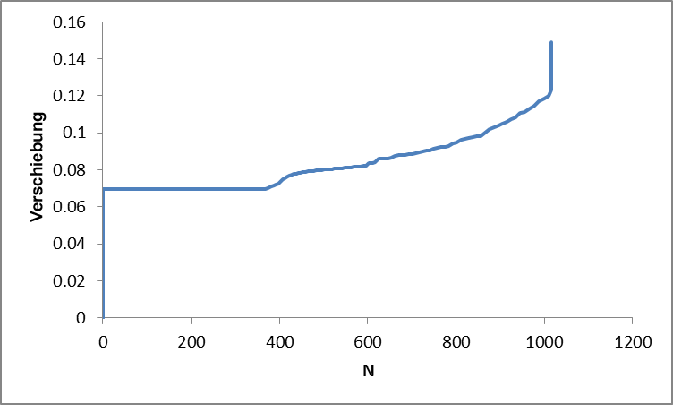

Sie können auch Knotenverschiebungen und die Zyklen bis zum Versagen für nicht ausgefallene Regionen der Struktur verwenden, um die Zyklen bis zum strukturellen Versagen abzubilden. Das vorstehende Beispiel ist belastungsgesteuert. Die Verschiebungen des Oberteils der Platte sind alle gleich. Wenn wir die Anzahl der Zyklen in einer beliebigen, nicht ausgefallenen Region als Funktion der Verschiebung des Oberteils der Platte darstellen, können wir ein Diagramm erzeugen, das dem unten gezeigten ähnelt.
Anmerkung: Die Struktur beginnt bei ungefähr 1000 Zyklen, sich übermäßig zu verformen. Dies ist ein Anzeichen für einen Totalausfall der Struktur.
