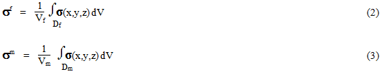

wobei V das Gesamtvolumen des RVE ist. Auf ähnliche Weise lassen sich die durchschnittlichen Faser- und Matrixspannungszustände ausdrücken als
wobei Vf und Vm jeweils die Volumina der Faser- und Matrixkonstituenten innerhalb des RVE (V=Vf +Vm) sind, und Df und Dm jeweils die Unterdomänen bezeichnen, die von den Faser- und Matrixkonstituenten innerhalb des RVE besetzt sind (D = Df
Dm). Das Kombinieren der Gleichungen 1-3 führt zu
wobei φf = Vf/V und φm = Vm/V jeweils Volumenanteile der einzelnen Faser- und Matrixmaterialien sind.

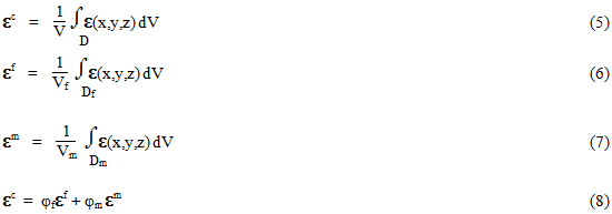

Ähnliches kann auf die Gleichungen 5-8 der Dehnungstensorstreckung unten angewendet werden.

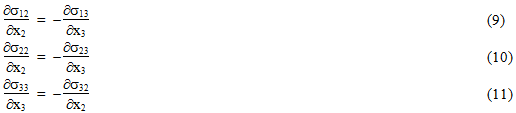

= 0 sind. Obwohl der Durchschnittsspannungszustand des Verbundwerkstoffs uniaxial ist, ist das tatsächliche mikromechanische Spannungsfeld σ(x, y, z) innerhalb der heterogenen Mikrostruktur des RVE sehr komplex. Dies ist auf die ausgleichenden Interaktionen zwischen den Konstituentenmaterialien zurückzuführen, die durch die Unterschiede in ihren Steifheiten, Poissonschen Konstanten und thermischen Ausdehnungskoeffizienten verursacht werden. Beispiel: In dem tatsächlichen mikromechanischen Spannungsfeld erzielen vier der sechs Spannungskomponenten ( σ11, σ22, σ33, σ23) Werte ungleich null innerhalb des RVE. Darüber hinaus weisen diese vier Spannungskomponenten einen hohen Grad an räumlicher Variation gegenüber dem RVE mit zahlreichen lokalisierten Spannungskonzentrationen auf. Drei der tatsächlichen Spannungskomponenten (σ11, σ33, σ23) sind jedoch vollständig auf die selbstausgleichenden Interaktionen zwischen den Konstituentenmaterialien zurückzuführen. Beispiel: Unterschiede in den Poissonschen Konstanten von Faser und Matrix sind für die Entwicklung der selbstausgleichenden Felder σ11(x,y,z) und σ33(x,y,z) verantwortlich. Im Falle der räumlich variierenden Felder σ11(x,y,z), σ22(x,y,z) und σ33(x,y,z) muss sich Scherspannung entwickeln, damit das lokale Gleichgewicht beibehalten wird. Die Gleichungen 9-11 zeigen die partiellen Differentialgleichungen des Gleichgewichts, die für den aktuellen Fall eines unidirektionalen Verbund-RVE vereinfacht wurden, in dem alle Spannungskomponenten in Bezug auf die Faserrichtung (z. B. die Richtung '1') konstant sind.
Die Gleichungen 10 und 11 bedeuten, dass die Scherspannungskomponente σ23 sich an einem beliebigen Punkt innerhalb des RVE entwickeln muss, wobei
oder
ungleich null sind. Leider werden diese selbstausgleichenden Spannungskomponenten (σ11, σ33, σ23) vollständig durch die Mittelung des mikromechanischen Spannungsfelds über das gesamte RVE hinweg herausgefiltert. Daher ist der Durchschnittsspannungszustand des Verbundwerkstoffs bei
