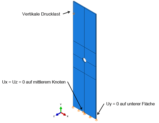

Das Modell besteht aus einer Platte von 6 x 1.5 Zoll mit einer Lochbohrung von 0.125 Zoll in der Mitte der Platte. Das Modell verwendet C3D8-Elemente. Das Layup ist [45/-45/0/902]S und die Lagenstärke beträgt 0.005 Zoll, was zu einer Platte mit einer Dicke von 0.05 Zoll führt. Die Ausgangstemperatur der Platte wird mit 72° F modelliert, und die Testtemperatur der Platte beträgt 140° F. Im ersten Analyseschritt wird die Temperatur der Platte auf 140° F erhöht, und im zweiten Schritt wird eine Drucklast mit gesteuerter Verschiebung auf die Platte bis zum endgültigen Ausfall angewendet. Es wird dringend empfohlen, die thermische Last in einem Schritt vor der mechanischen Belastung anzuwenden, da die wärmebedingte Verschiebung zu einer großen Veränderung der Lastverschiebungskurve führen kann. Das kann die Interpretation der Lastverschiebungskurve erschweren. Die Lasten und Randbedingungen werden unten angezeigt, wobei die Lagenausrichtung von 0° an der globalen Y-Achse ausgerichtet ist.
