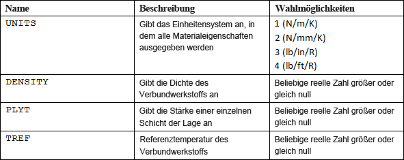

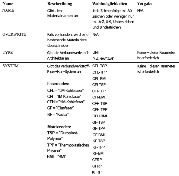

*MATERIAL
Es muss mindestens ein Schlüsselwort *MATERIAL vorhanden sein. Dieses Schlüsselwort definiert ein neues, zu lösendes Material.
*MATERIAL
UNITS, DENSITY, PLYT, TREF
Parameter
Anmerkung: Die Vorgabeverbundsysteme CFK, GFRP und KFRP sind weiterhin unterstützte Parameter mit dem Schlüsselwort *MATERIAL. Um ein bestimmtes Faser- oder Matrixsystem anzugeben, verwenden Sie die entsprechende Kombination aus Faser- und Matrixcodes, die oben aufgeführt sind. Die spezifischen Faser- und Matrixcodes (z. B. CFL-TSP) werden nur für die Versionen 2015.1 und später unterstützt.

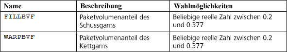

*BVF
Das Schlüsselwort *BVF ist ein untergeordnetes Element von *MATERIAL und muss für normale Gewebematerialien vorhanden sein (Anmerkung: Atlasgewebematerialien werden im Stapelverarbeitungsmodus nicht unterstützt). Dieses Schlüsselwort liefert Informationen zum Paketvolumenanteil.
*BVF
FILLBVF, WARPBVF
Parameter
NONE
Daten

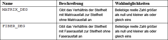

*DEGRADATION
Das Schlüsselwort *DEGRADATION ist ein untergeordnetes Element von *MATERIAL und muss für normale Gewebematerialien vorhanden sein. Dieses Schlüsselwort liefert Informationen zum Verhältnis von ausgefallener Steifheit und ursprünglicher Steifheit der Matrix- und Faserkonstituenten.
*DEGRADATION
MATRIX_DEG, FIBER_DEG
Parameter
NONE
Daten

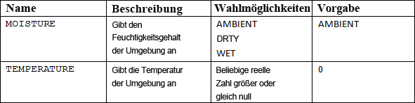

*ENVIRONMENT
Das Schlüsselwort *ENVIRONMENT ist ein untergeordnetes Element von *MATERIAL. Mindestens ein Schlüsselwort *ENVIRONMENT muss für jedes *MATERIAL angegeben werden. Mit diesem Schlüsselwort beginnt die Definition einer Umgebung mit einer Reihe von Materialeigenschaften für das aktuelle Material.
*ENVIRONMENT, MOISTURE=AMBIENT/DRY/WET, TEMPERATURE=TEMP
Parameter
Daten
NONE

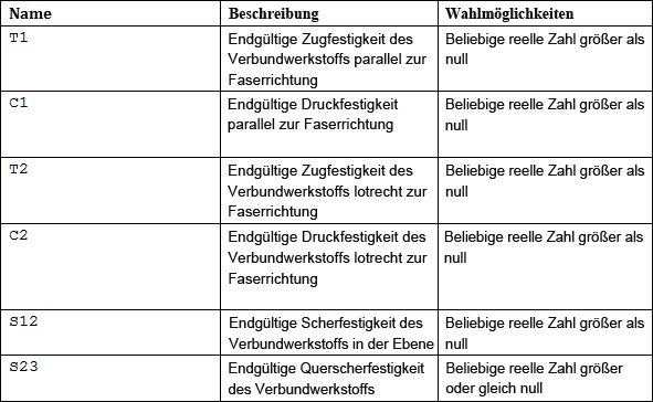

*STRENGTHS
Das Schlüsselwort *STRENGTHS ist ein untergeordnetes Element von *ENVIRONMENT. Für unidirektionale Verbundwerkstoffe sind die Schlüsselwortdaten für *STRENGHTS:
*STRENGTHS
T1, C1, T2, C2, S12, S23
Parameter
NONE
Daten

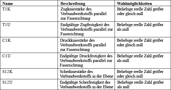

Für normale Gewebematerialien sind die Schlüsselwortdaten für *STRENGHTS:
*STRENGTHS
T1K, T1U, C1K, C1U, S12K, S12U
Parameter
NONE
Daten

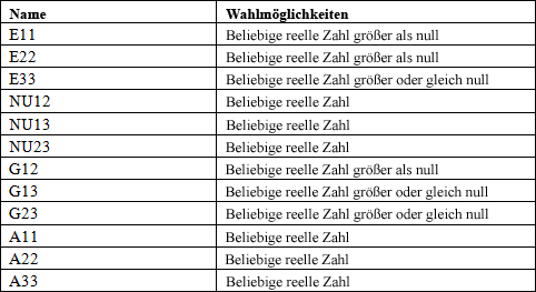

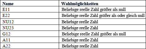

*LAMINA
Das Schlüsselwort *LAMINA ist ein untergeordnetes Element von *ENVIRONMENT und ist erforderlich. Dieses Schlüsselwort liefert dem Ziel elastische Konstanten der Lage. Bei unidirektionalen Verbundwerkstoffen wird davon ausgegangen, dass das Material in Bezug auf die Ebene 2-3 querisotrop ist. Die Daten für *LAMINA für einen unidirektionalen Verbundwerkstoff sind:
*LAMINA
E11, E22, NU12, NU23, G12, A11, A33
Bei normalen Gewebematerialien wird davon ausgegangen, dass das Material orthotrop ist. Wenn alle Materialeigenschaften bekannt sind, können sie angegeben werden. Andernfalls werden die folgenden Eigenschaften als null angegeben und durch CMM berechnet: E33, NU13, NU23, G13, G23 und A33. Die Daten für *LAMINA für ein normales Verbundgewebe sind:
*LAMINA
E11, E22, E33, NU12, NU13, NU23, G12, G13, G23, A11, A22, A33
Parameter
NONE
Daten

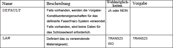

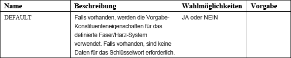

*FIBER
Das Schlüsselwort *FIBER ist ein untergeordnetes Element von *ENVIRONMENT und ist erforderlich. Dieses Schlüsselwort liefert die anfänglichen elastischen Konstanten der Faserkonstituente. Es wird davon ausgegangen, dass die Faser querisotrop in Bezug auf die Ebene 2-3 ist.
*FIBER, [DEFAULT]
Parameter
Daten
*MATRIX
Das Schlüsselwort *MATRIX ist ein untergeordnetes Element von *ENVIRONMENT und ist erforderlich. Dieses Schlüsselwort liefert die anfänglichen elastischen Konstanten der Matrixkonstituente.
*MATRIX, [DEFAULT], [LAW=TRANS23/ISO]
Wenn LAW=ISO, sind die Daten für das Schlüsselwort *MATRIX:
*MATRIX, LAW=ISO
E, NU, A
Parameter
Daten

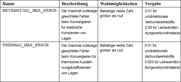

*SOLVE
Es muss nur ein Schlüsselwort *SOLVE vorhanden sein. Dieses Schlüsselwort liefert die Einstellungen für den Berechnungs- und Ausgabenprozess.
*SOLVE, MATDIR=MATDIR
MECHANICAL_MAX_ERROR, THERMAL_MAX_ERROR
Parameter
Daten

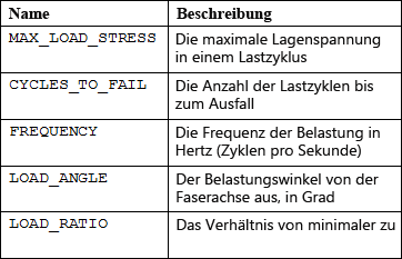

*FATIGUE
Das Schlüsselwort *FATIGUE ist ein untergeordnetes Element von *ENVIRONMENT. Mit diesem Schlüsselwort beginnt die Definition eines Materials mit den Ermüdungsdaten.
Parameter
NONE
Daten
NONE
*SNDATA
Das Schlüsselwort *SNDATA ist ein untergeordnetes Element von *FATIGUE. Mit diesem Schlüsselwort beginnt die Definition der Ermüdungsdaten S-N.
Parameter
NONE
Daten
Mindestens zwei Datenzeilen an einem Belastungswinkel von 0-2° und zwei Datenzeilen an einem Belastungswinkel von 2-90° sind erforderlich, um die Optimierung durchzuführen.
