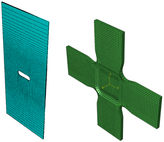

In diesem Lernprogramm betrachten wir den Ausfall eines Prüfstücks mit großer Kerbe, das unter Spannung belastet wird. Wir untersuchen die Unterschiede in der Lösung, die aus den verschiedenen Löschkriterien für Elemente für unidirektionale Materialien resultieren. Wir werden außerdem einen biaxialen Kreuzformabschnitt betrachten und die Löschkriterien für Elemente untersuchen, die für gewebte Verbundmaterialien verfügbar sind.
