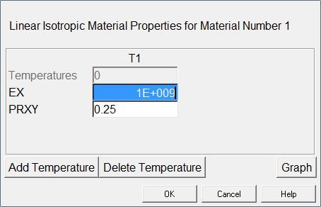

Die Materialeigenschaften für das lineare elastische Lagenmaterial sind unten angegeben. Dieses Material wird zum Definieren der Lagen-Section, nicht der kohäsiven Section, verwendet.
E = 1.0E+15 Pa
v = 0.25
  1. Um dieses Material zu erstellen, klicken Sie auf Main Menu > Preprocessor > Material Props > Material Models.
  2. Wählen Sie Structural > Linear > Elastic > Isotropic aus der Liste der verfügbaren Materialmodelle.
  3. Geben Sie die oben aufgelisteten Eigenschaften ein, und klicken Sie auf OK. Schließen Sie das Dialogfeld Define Material Model Behavior.
    Anmerkung: Da Sie mit den Bemaßungen Newton und Millimeter arbeiten, sollte 1.0E+15 Pa als 1.0E+9 MPa eingegeben werden.
