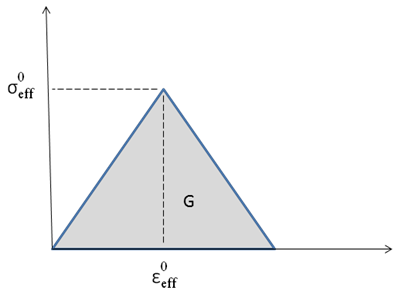

Die EBD-Funktion in Helius PFA verwendet ein lineares Degradationsmodell, wie unten dargestellt.
Gemäß der Abbildung oben kann die Gesamtenergie eines Elements ausgedrückt werden als
wobei der Wert für das effektive Dehnungsmaß von Verbundwerkstoffen bei Matrix- bzw. Faserausfall ist, das effektive Spannungsmaß von Verbundwerkstoffen bei Matrix- bzw. Faserausfall und Ve das Volumen des Elements.
