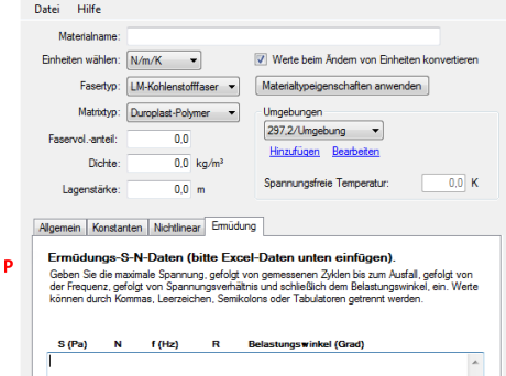

Registerkarte "Gewebeermüdung"
Wenn das gewebte Material, das erstellt wird, für eine Ermüdungsanalyse verwendet werden soll, müssen Ermüdungsdaten auf der Registerkarte "Ermüdung" eingegeben werden.
P – Ermüdungsdaten
Dieses Feld enthält experimentelle Daten zur Lagenermüdung, bei denen es sich um S-N-Datenpunkte handelt. Ein S-N-Datenpunkt umfasst die folgenden Informationen:
Diese Daten dienen zur Optimierung der in einer Helius PFA-Ermüdungsanalyse verwendeten Materialermüdungskonstanten. Für die Durchführung der Optimierung sind mindestens zwei Datenpunkte erforderlich.

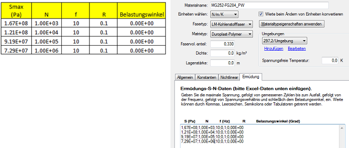

Angenommen, die unten aufgeführten Daten werden als experimentell gemessene Ermüdungsdaten bereitgestellt. Diese Daten würden dann wie unten gezeigt über die grafische Benutzeroberfläche eingegeben.
