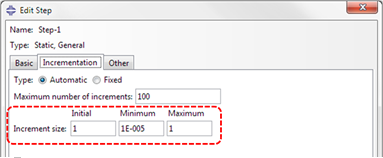

Es wird empfohlen, dass Sie die gewünschten Zeitschrittparameter für die progressive Versagensanalyse angeben. Da die Verwendung dieses Produkts eine robustere Konvergenz bietet, wird davon ausgegangen, dass die progressive Versagensanalyse weit weniger Zeitschrittreduzierungen (oder -kürzungen) erfordert als ohne die Verwendung dieser Software. Diese Tatsache kann Ihre Auswahl der Zeitschrittparameter beeinflussen. Diese Parameter können auf der Registerkarte Incrementation im Dialogfeld Edit Step angegeben werden, wie unten gezeigt. Es stehen vier Einstellungsoptionen zur Verfügung, die geändert werden können: die maximal zulässige Anzahl von Zeitschritten, der Wert des anfänglichen Zeitschritts, der minimal zulässige Wert für einen Zeitschritt und der maximal zulässige Wert für einen Zeitschritt.

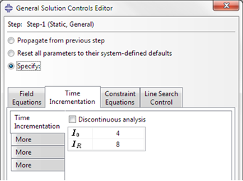

Sie sollten außerdem einige der Vorgabeeinstellungen ändern, die den von Abaqus/Standard durchgeführten nichtlinearen Lösungsvorgang steuern. Diese Steuerparameter der nichtlinearen Lösung lassen sich im Dialogfeld General Solution Controls Editor ändern. Der Zugriff auf das Dialogfeld erfolgt über das Modul Schritt, indem Sie auf der Hauptwerkzeugleiste auf Other > General Solution Controls > Edit > "Schrittbezeichnung" klicken. Das Dialogfeld General Solution Controls Editor wird unten mit der ausgewählten Registerkarte Time Integration gezeigt. Es werden zwei Parameter mit ihren Vorgabewerten gezeigt (Io =4 und IR =8). Diese beiden Parameter müssen auf den gleichen großen Wert festgelegt werden, z. B. 1000 (z. B. Io =1000 und IR =1000).
Nachdem Sie die Werte Io und IR angegeben haben, klicken Sie auf die erste der drei Registerkarten mit der Bezeichnung 'more'. In der angezeigten Liste der Parameter sollten die Werte IP ,IC , IL und IS alle auf 1000 festgelegt sein, und der Wert I T sollte auf 10 festgelegt werden. Die wesentlich höheren Werte Io, IR, IP, IC, IL und IS stellen sicher, dass Abaqus/Standard die optimierten Konvergenzeigenschaften von Helius PFA voll nutzen kann. Eine vollständige Beschreibung der Auswirkungen, die Helius PFA auf das Konvergenzverhalten der Finite-Element-Berechnung hat, finden Sie im Theoriehandbuch im Abschnitt Konvergenzfragen bei progressiven Versagensanalysen.
