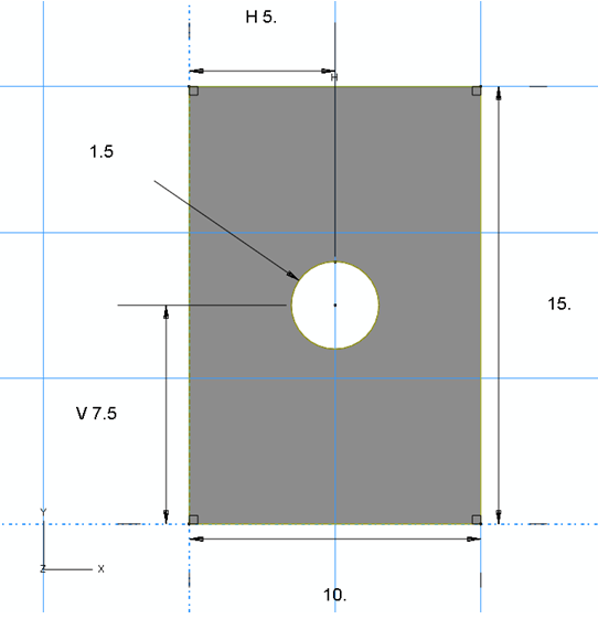

  5. Erstellen Sie mithilfe des Werkzeugs Create Lines: Rectangle ein Rechteck mit der ersten Ecke an den Koordinaten 0, 0, und der gegenüberliegenden Ecke an den Koordinaten 10, 15.
  6. Erstellen Sie mithilfe des Werkzeugs Erstellen eines Kreises: Mittelpunkt und Umfang einen Kreis mit dem Mittelpunkt an den Koordinaten 5, 7.5 und dem Umfangspunkt an den Koordinaten 5, 9. Die Skizze ist jetzt fertig und wird unten mit den Bemaßungen gezeigt.
