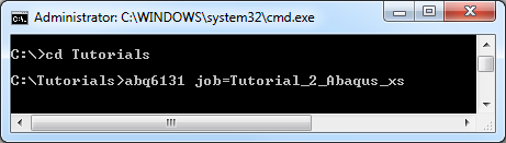

  1. Öffnen Sie eine Eingabeaufforderung.
  2. Ändern Sie das Verzeichnis in das Verzeichnis, in dem sich die Eingabedatei befindet:
    >>cd <directory containing input file>
  3. Übermitteln Sie den Job wie im Folgenden dargestellt (in diesem Fall mit Abaqus 6.13-1):
    >>abq6131 job=Tutorial_2_Abaqus_xs
