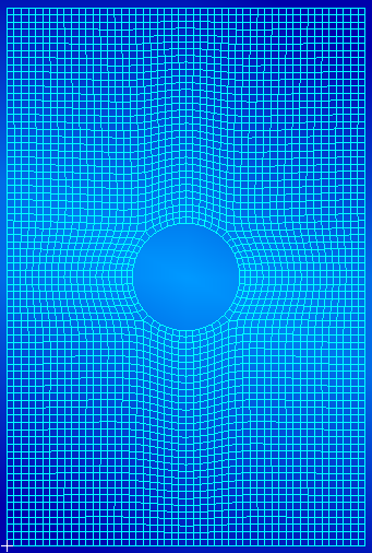

  3. Klicken Sie auf File > Import und navigieren Sie zum Speicherort von Tutorial_3_Nastran.bdf. Stellen Sie sicher, dass die Quelle auf MSC.Nastran Input gesetzt ist.
    Anmerkung: Die Massendatendatei Tutorial_3_Nastran.bdf steht hier zum Download bereit.
  4. Klicken Sie auf Apply, um das Netz zu importieren. Das Prüfstück sollte wie unten dargestellt angezeigt werden.
