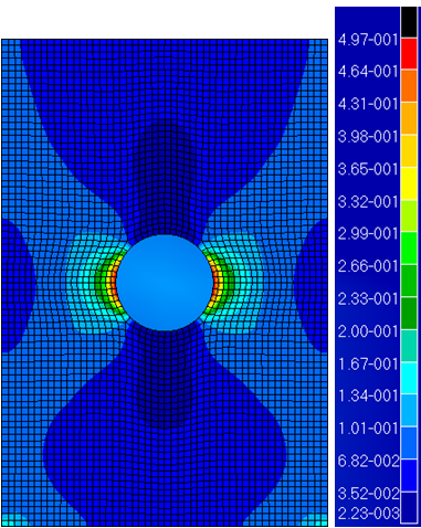

  10. Wählen Sie im Fenster Select Fringe Result die Option SV3, NonLinear Output, und klicken Sie auf Apply.
Die Zustandsvariable SV3 zeigt den Matrix-Fehlerindex an. Diese Variable gibt an, wie knapp die Matrix vor dem Ausfall steht, der auftritt, wenn SV3 größer oder gleich 1 ist.
Die Vorgabeeinstellung für Ply im Diagramm oben ist Ply 8 und der maximale SV3-Wert 0.497. Dies bedeutet, dass der Matrix-Fehlerindex in Verbundlage 8 kleiner ist als 1 und keine Fehler entdeckt wurden.

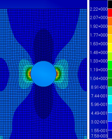

Um den maximalen Matrix-Fehlerindex in allen Lagen anzuzeigen, erstellen Sie ein Hüllendiagramm. Hüllendiagramme zeigen die maximalen oder minimalen Werte für den Integrationspunkt in allen Abschnittspunkten jedes Elements an.
  1. Um ein Hüllendiagramm zu erstellen, klicken Sie im Formular Results auf die Schaltfläche Layer und markieren alle 8 Layer.
  2. Wählen Sie Maximum aus dem Menü, und klicken Sie auf OK. Klicken Sie im Formular Results auf Apply.
    Der maximale Matrix-Fehlerindex beträgt 2.22, was bedeutet, dass in mindestens einer Verbundlage Matrixausfälle prognostiziert werden.

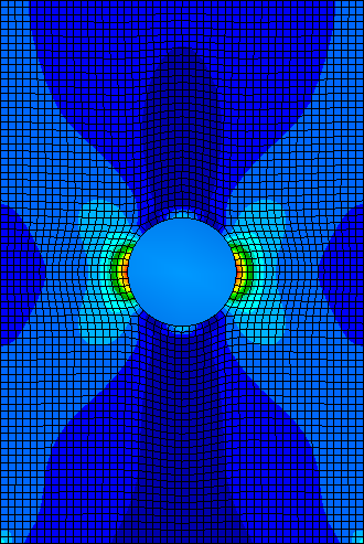

  5. Um zu bestimmen, in welchen Verbundlagen Matrixfehler vorliegen, klicken Sie im Formular Results auf Position und sehen sich die Fehlerverteilung in jeder Verbundlage an. Beachten Sie, dass Verbundlagen mit der gleichen Ausrichtung eine identische Fehlerindex-Verteilung aufweisen, da die Lage symmetrisch ist. Ply 2 und Ply 7 haben beispielsweise die gleiche Fehlerindex-Verteilung.
    Alle Verbundlagen außer 1 und 8 weisen einen Matrix-Fehler auf. Für Verbundlagen 1 und 8 wird kein Matrix-Fehler vorhergesagt, da deren Fasern in der Belastungsrichtung liegen. Die steifen Fasern verhindern, dass die Dehnung in Verbundlagen 1 und 8 kritische Ausmaße erreicht.
