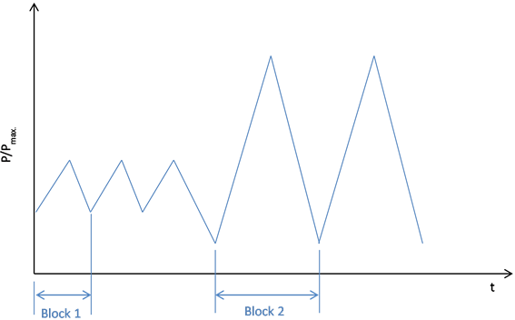

Im folgenden Beispiel ist ein Belastungsverlauf mit den entsprechenden Schlüsselwörtern angegeben:
Das entsprechende Schlüsselwort wird nun wie folgt aussehen:
*FATIGUE, STEP=2
*BLOCK, REPEATS=3
0.1, 0.0
0.3, 0.01
0.1, 0.013
*BLOCK, REPEATS=2
0.05, 0.041
1.0, 0.051
0.05, 0.061
Anmerkung: Der Belastungsverlauf ist nur angenähert definiert, doch jede Blockdefinition wird geschlossen, indem derselbe Lastanteil in einem größeren Zeitstempel definiert wird. Der zweite Befehl *BLOCK beginnt bei Zeit 0.041, und damit nach Abschluss des ersten Befehls *BLOCK (0.013 * 3 Wiederholungen = 0.039).
