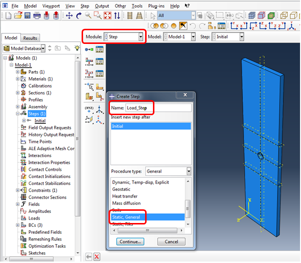

  1. Wechseln Sie in Abaqus/CAE zum Modul Step.
  2. Erstellen Sie einen neuen statischen allgemeinen Schritt (Step > Create) mit dem Namen Load_Step.

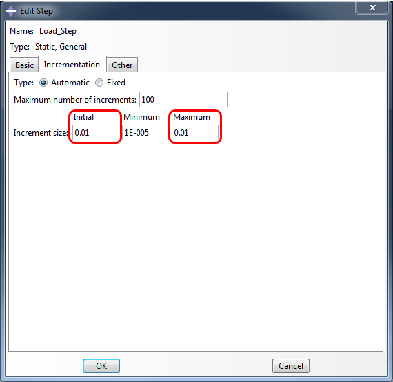

  3. Für dieses Beispiel legen Sie im Dialogfeld "Edit Step" die Inkrementgröße unter "Initial" und "Maximum" auf 0.01 fest.
  4. Klicken Sie auf OK.

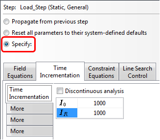

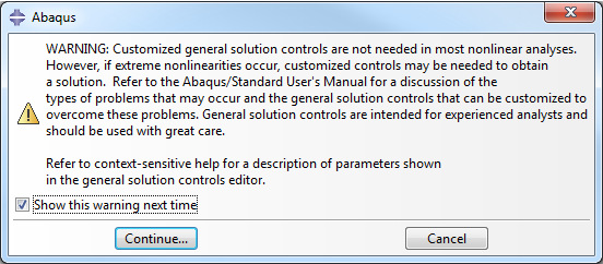

  6. Öffnen Sie das Dialogfeld "General Solutions Controls" durch Klicken auf Other > General Solutions Controls > Edit > Load_Step in der Hauptsymbolleiste. Ignorieren Sie die Warnmeldung, und klicken Sie auf das Optionsfeld "Specify".
  7. Geben Sie auf der Registerkarte "Incrementation" für I0 und IR jeweils den Wert 1000 ein.

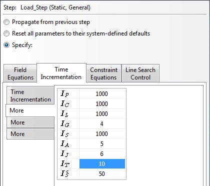

  8. Klicken Sie auf die erste Registerkarte namens "More", und geben Sie für IP, IC, ILund IS jeweils den Wert 1000 ein. Legen Sie IT auf 10 fest.
  9. Klicken Sie auf OK.
