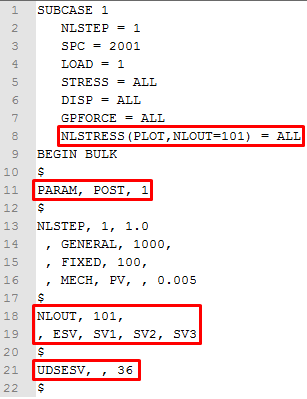

Das Beispiel unten zeigt, wie Sie mithilfe der Einträge NLSTRESS, NLOUT und UDSESV die Ausgabe aller nichtlinearen Spannungen und der Zustandsvariablen 1-3 anfordern können. Um diese Ausgaben in Patran anzuzeigen, müssen Sie ebenfalls den Eintrag PARAM verwenden.
Anmerkung: Dieses Beispiel soll veranschaulichen, welche Einträge erforderlich sind, um die Ausgabe von bestimmten Variablen für die Nachbearbeitung anzufordern. Daher wurden einige der erforderlichen Einträge weggelassen.
