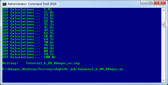

  1. Stellen Sie sicher, dass die Dateien Tutorial_6_UD_Abaqus_xs.inp und Tutorial_6_UD_Abaqus_xs.hin in Ihrem Arbeitsverzeichnis gespeichert sind.
  2. Kehren Sie zur Befehlszeile zurück, und geben Sie Folgendes ein, um die Analyse zu senden, in diesem Fall mit Abaqus 6.14-1.
    >>abq6141 job=Tutorial_6_UD_Abaqus_xs
Anmerkung: Wenn Sie das Modell mit den Matrix-Kriterien zum Löschen von Elementen ausgeführt haben, die im vorherigen Schritt vorgeschlagen wurden, können Sie jetzt auch diese Modelle ausführen.
